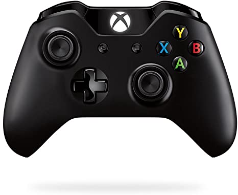

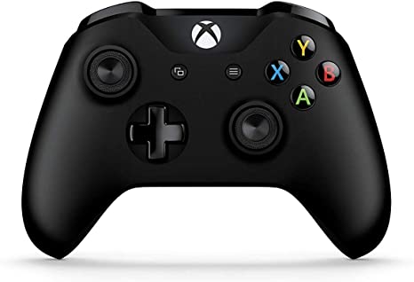

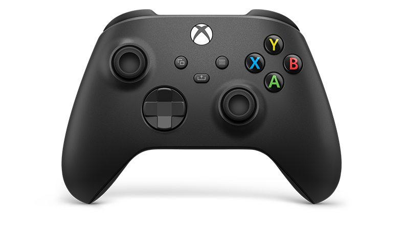

    los originales baratos no son la verdad... yo tengo uno original que compré por internet en MediaMarkt de oferta a 37 euros, además concretamente el que uso es el de Xbox One S creo, una revisión que hicieron. Supongo que puede funcionar cualquier modelo, pero tienen sutiles diferencias:
    esa foto es el pad de Xbox One original (lo tuve porque venía en el pack de Oculus Rift Cv1)
    esta imagene es el que tengo yo ahora, la revisión que hicieron para Xbox One S y X creo
    y este último creo que es el más nuevo, el pad de Xbox One Series S y Series X (este no lo he probado)
