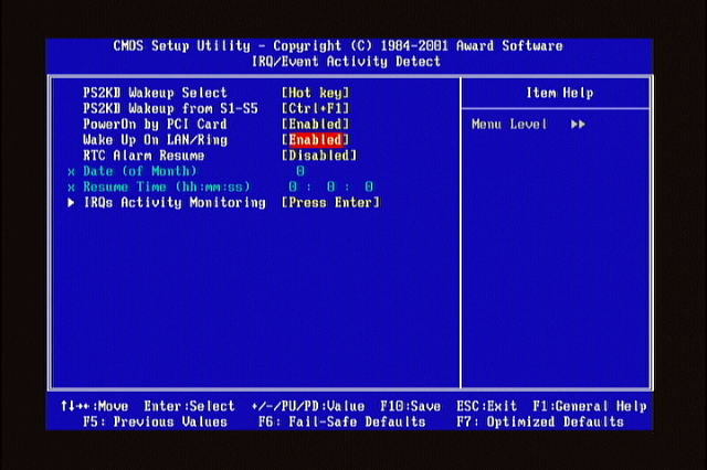

    Entrar al BIOS y buscar una opción llamada Wake On Lan, eso hace que cualquier actividad de red, encienda el PC
    A veces pasa..
    Aunque revisa:
    Panel de Control->Tareas programadas Fijate si tienes algo programado, si es así, elimínalo.
    Panel de Control>Opciones de Energía y ver las diferentes configuraciones que tienes.

    mira de desactivar el wake on lan de la bios y todos los encendidos desde el SO que tambien se desactiva de la bios si ese es tu caso... el otro es que el pulsador de encendido esta tan mal que hace mal contacto.. o tienes el pc infectado...

    Fijate en las propiedades de la bios si tenes habilitado "Restore on AC/Power Loss". Capas que se te corta la luz y cuando regresa, se enciende la maquina. Desactivala

    Prueba a desconectar el conector que va a placa desde el boton de power y dejarlo en cuarentena haber si sigue pasando, si sigue así prueba a ponerlo a través de un filtro de corriente ( picos de tensión lo pueden encender) y si sigue pasando sera un fallo de placa.
    Pero vamos que es el interruptor al 90%
