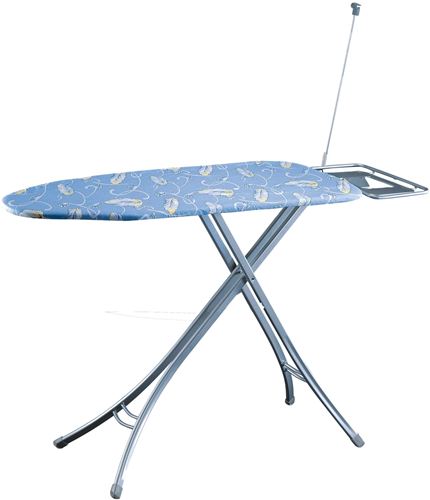

    Bueno tampoco está mal para jugar sentado, a mi me molesta el cable tieso ese mas el de los cascos que lo tengo unido al del micro, total que no esta mal que los cables caigan de arriba y no tenerlos por el cuerpo.
    El tema es que yo sigo pensando que el cable es muy corto, quizás un apaño a la silla... el otro dia miraba el tipico alambre que traen las tablas de planchar para sujetar el cable de la plancha y se me ocurrio que podría "acoplar" eso al respaldo de la silla.
